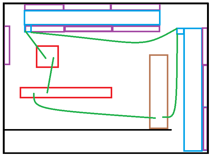

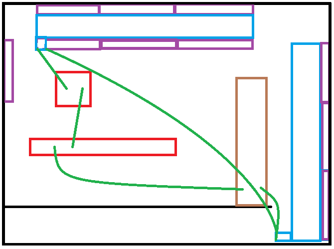

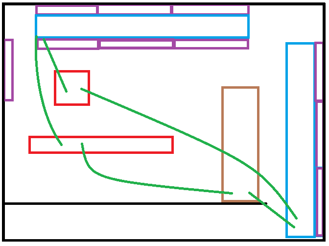

Petit edit du soir :
Merci de ne pas vous moquer, le but c'est simplement que ce soit compréhensible :)
https://rehost.diberie.com/Picture/Get/t/46223
Ou plutôt :
https://rehost.diberie.com/Picture/Get/t/46224
Côté GPU/CPU, j'imagine qu'il vaut mieux faire ça plutôt que le schéma 1 et 2 ?
https://rehost.diberie.com/Picture/Get/t/46225
De ce que j'ai compris, la pompe ne doit pas se situer au point le plus bas (dommage, ça aurait été bien plus simple pour la vidange :D).
Donc il vaut mieux choisir le schéma 1/3 ?
Message cité 1 fois
