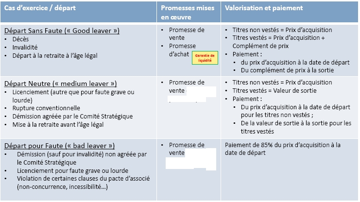

Hello,
Oui je suis concerné par ce cas là.
petit groupe industriel de 250 personnes, 50M€ de CA.
Nous étions détenu par une holding, elle même en LBO. La holding a décidé de mettre le groupe en vente et notre boss a mis en place un montage de LBO avec un fond de PE pour racheter le groupe.
Il a alors proposé à tous les cadres du groupe de participer au montage. Nous avons mis selon nos possibilités respectives entre 5 et 100 k€.
Au total, notre boss + le management, nous "pesons" environ 20% du capital. le reste c'est le fond de Private equity.
Nos ne sommes pas actionnaires en direct du groupe, mais actionnaire de deux "Management Company / ManCo", elles mêmes actionnaires du groupe.
L'une des deux détient des actions simples logeables en PEA. (Achtung pour mettre du non coté en PEA chez Boursorama, c'est possible, mais un véritable enfer).
L'autre des actions préférentielles non éligibles au PEA.
Ce montage a pour but de donner aux managers des actions un peu plus favorables que celles détenues par le fond de PE. (on bénéficie d'un effet de levier supérieur si les objectifs sont atteints à l'issue du LBO).
Une fois investi, nous sommes "bloqués" jusqu'à la fin du cycle de LBO. C'est le fond de Private equity qui est maitre du timing.
Les conditions de sorties anticipées sont assez restrictives. Il faut être conscient que c'est aussi un moyen de mettre un boulet au pied de l'équipe d'encadrement.
https://rehost.diberie.com/Picture/Get/f/112709
Nous sommes toujours dans le cycle initial du LBO, mais vu les résultats décevant du groupe, j'espère au mieux récupéré mes billes augmentées de l'inflation. Je ne pense pas réinvestir dans le cycle suivant, je souhaite retrouver la liberté de pouvoir penser à un avenir en dehors de ma boite.
