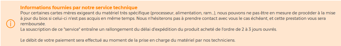

loki54 Ok c'est noté.... Et si par hasard je faisais monter le pc, chez Alternate.be par exemple, même sans OS, le bios serait forcément mis à jour si nécessaire ?
ip-man il existe des prestations de ce type chez ldlc par exemple pour  22€, "sous réserve" ci dessous.
https://rehost.diberie.com/Picture/Get/f/50557
sinon top achat met à jour quelques cartes comme ce modèle pas trop chère et de bonne facture.
=> https://www.topachat.com/pages/deta [...] 06164.html
il y 'en a 7 actuellement mais les prix grimpent.
donc tout dépend où  tu vas acheter les composants.
mais comme indiqué par kabyll, ce n'est pas compliqué, juste de visualisé la led en activité et une fois éteint c'est fini.
