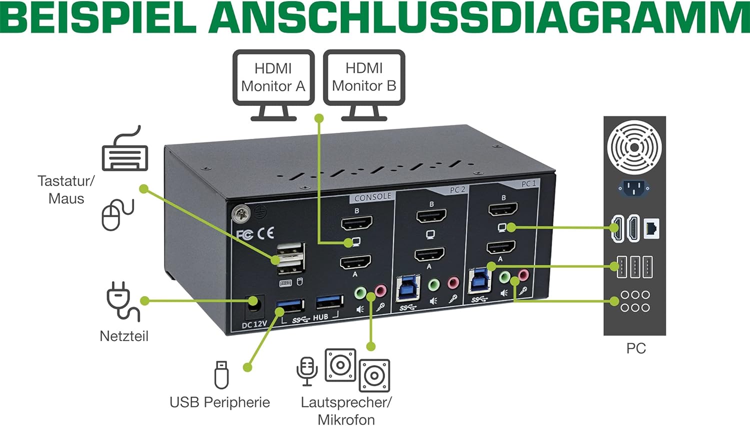

Si tu veux récupérer d'autres USB en plus de celui du KVM il te faut un deuxième switch à côté, mais uniquement USB celui là.
Le port de l'écran tu peux oublier à mon avis, t'as déjà eu de la chance de tomber sur le seul KVM dual screen USB3 du marché, faudrait pas tirer sur l'ambulance de mamie que t'aurais d'abord poussée dans les orties.

Pour l'USB3 via l'écran j'en sais rien, visiblement il n'y a qu'un port USB3 in pour chaque PC, au format USB3 'B' je crois.
Peut-être que tu peux relier ce port à l 'écran via un cable USB3-A vers USB3-B de ce genre : https://www.reichelt.com/fr/fr/pris [...] gIG0PD_BwE
fjmp24 J'ai trouvé celui là https://www.amazon.fr/InLine-Commut [...] B081QNYZYX
Lorsque je connecte une clé usb ou un disque dur, je le fais via le port usb 3 de l'écran et j'aimerai pouvoir utiliser cette fonctionnalité lorsque j'utilise mon nuc ou mon portable et ne pas perdre le débit.
Si j'utilise un kvm je ne pourrai pas recharger mon portable via l'usb ? Ou il y a une solution que je ne connais pas.
artouillassse En effet c'est compliqué de trouver en dual screen avec USB3, ceux qu'on trouve sont en USB2, mais c'est le seul moyen de partager un dual screen, si c'est le principal intérêt du bidule t'auras pas trop le choix, à moins de trouver la perle rare.
