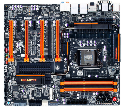

artouillassse Et côté CPU t'aurais pas branché un connecteur PCI-E sur le 8 pins du CPU ?
https://static.gigabyte.com/StaticF [...] 76/png/500
Les deux prises noires à 8 broches en haut à droite, au dessus du socket CPU.
