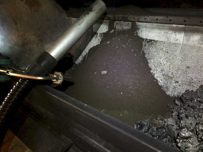

keke boum boum Ca laisse rien en suie un pellet. +1 pour un nettoyage interne en revanche à mi saison.
mxpx
Nato a écrit :
Verdict après le passage du ramoneur, ca sert à rien dans mon cas à part se donner bonne conscience  [:ddr555]
Y avait moins de récupérer après ramonage en résidu dans le conduit sur 1/2 saison de chauffe , que dans mon poêle après une flambée ...  :lol:
Ok  :D
Notre insert, on le faisait ramoné a mi saison, et en début de saison.
La c'est notre 1er année de poêle a pellet. Bon, vu qu'on chauffe pas beaucoup actuellement, on va laisser comme ca. On verrra en fin de saison.
Nato
mxpx a écrit :
un poele a pellet, ca se ramone aussi a mi-saison ?

Nato Nous on le fait ce matin justement, car c'est notre 1ère saison après on avisera en fonction de l'état du conduit.

Carbon'R
madcat a écrit :
Quelle longueur et diamètre de conduit de fumées porcherie66 ? (avec coudes ? Conduit lisse ou annelé ?)
Sinon ramonnage de mi-saison effectué. Pensez-y :)
https://zupimages.net/up/23/01/m9gd.jpg
Non c'est la fin de saison, on est au printemps là :o
