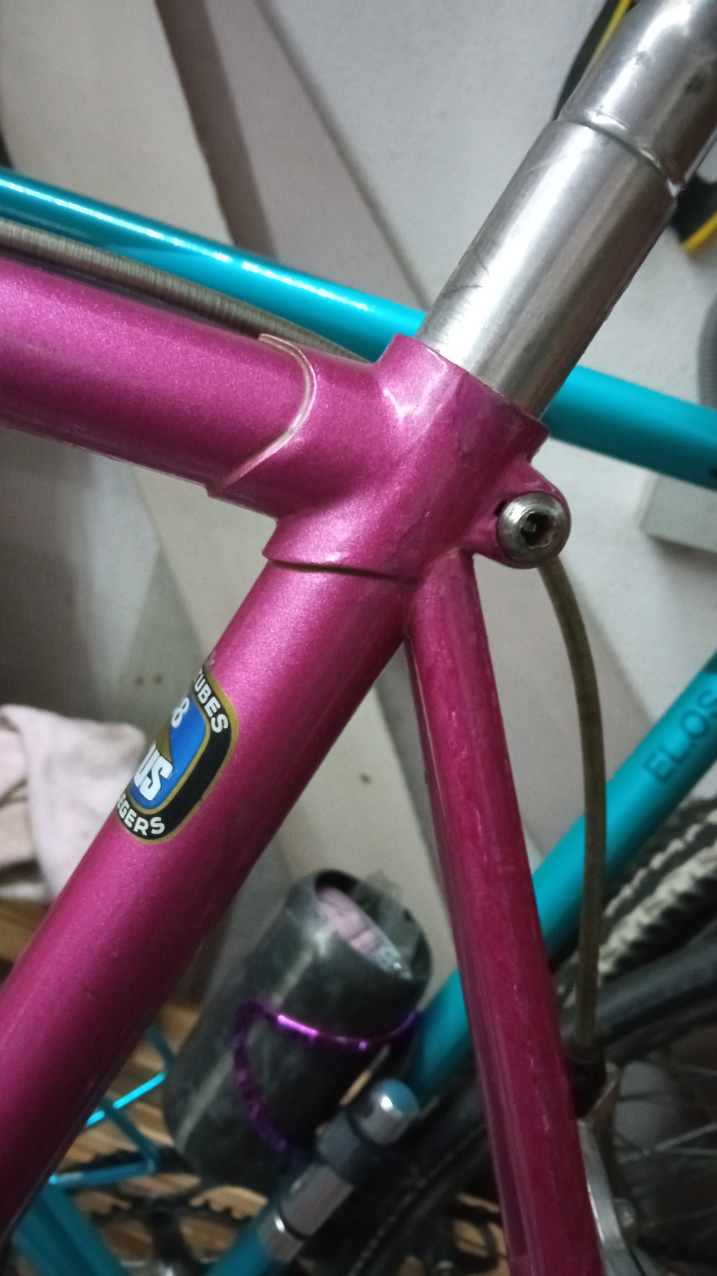

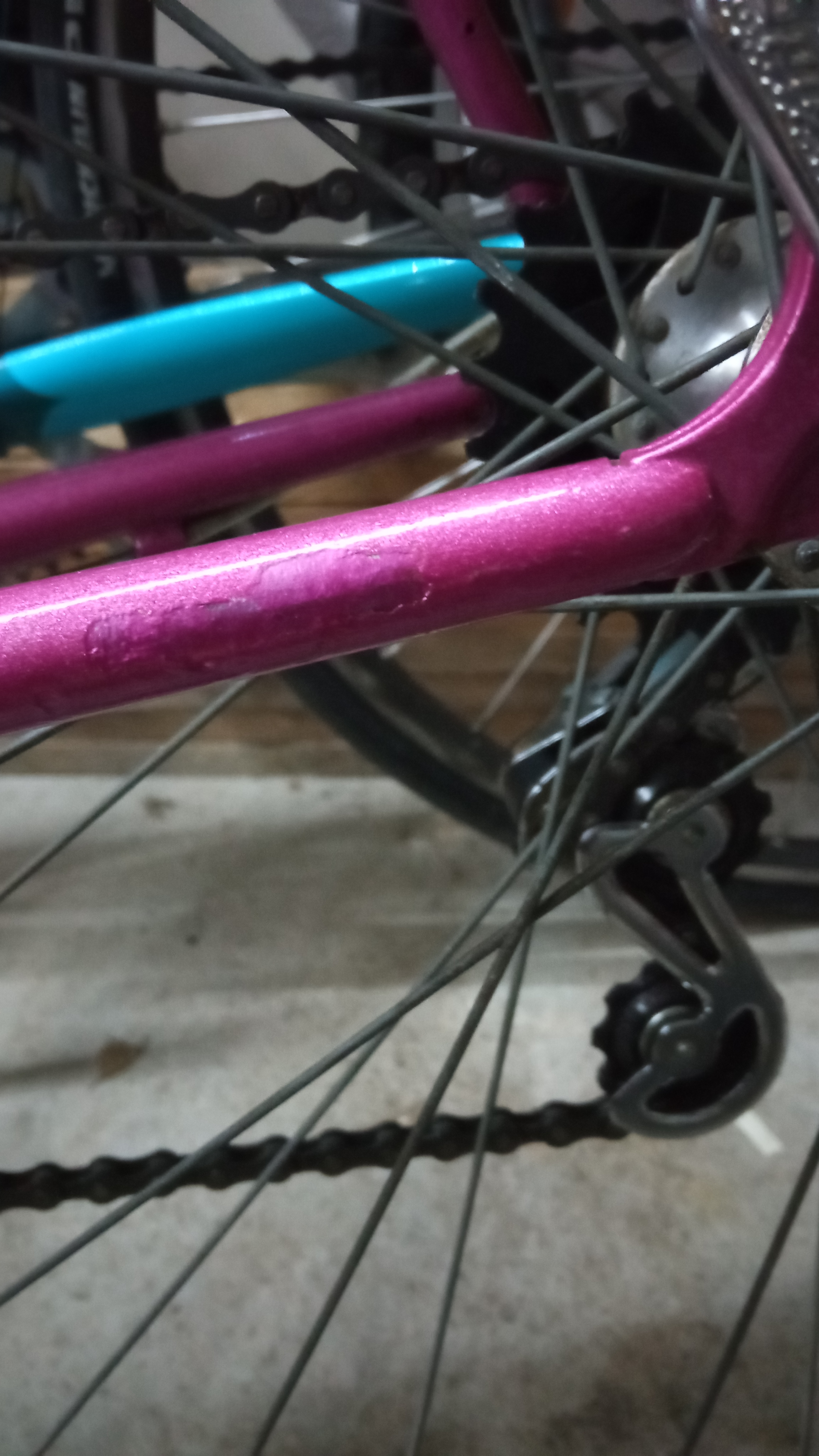

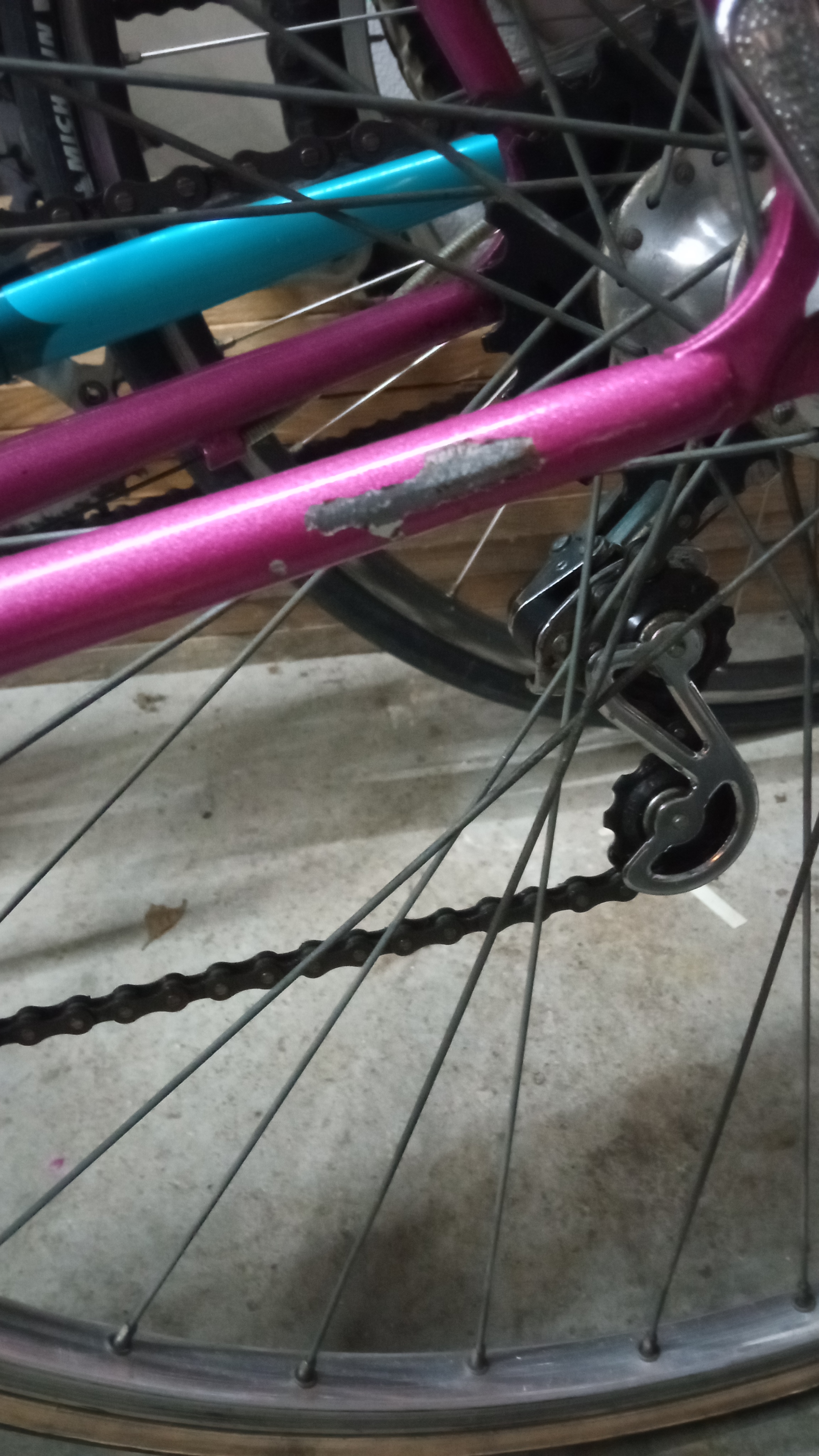

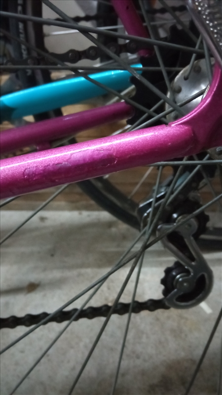

bclinton Des nouvelles du Mercier.
Alors j'ai attaqué la rénovation : graissage du jeu de direction, du jeu de pédalier, nettoyage cassette hélicomatic, dépoussiérage général.
La peinture est sympa, sauf aux endroits où elle a sauté.
J'ai donc acheté du vernis à ongle (sur aliexpress) pour tenter la retouche. [:torsadealanapo:1]
https://ae01.alicdn.com/kf/S011d3e7 [...] 04b24q.jpg
Et finalement c'est pas si mal.
J'ai limé les parties rouillées, passé du rustol en bombe (c'est naze mais j'ai pas trouvé en pot), puis j'ai laissé passer 6 h et j'ai passé le vernis.
https://rehost.diberie.com/Picture/Get/r/127582
https://rehost.diberie.com/Picture/Get/r/127583
https://rehost.diberie.com/Picture/Get/r/127584
https://rehost.diberie.com/Picture/Get/r/127585

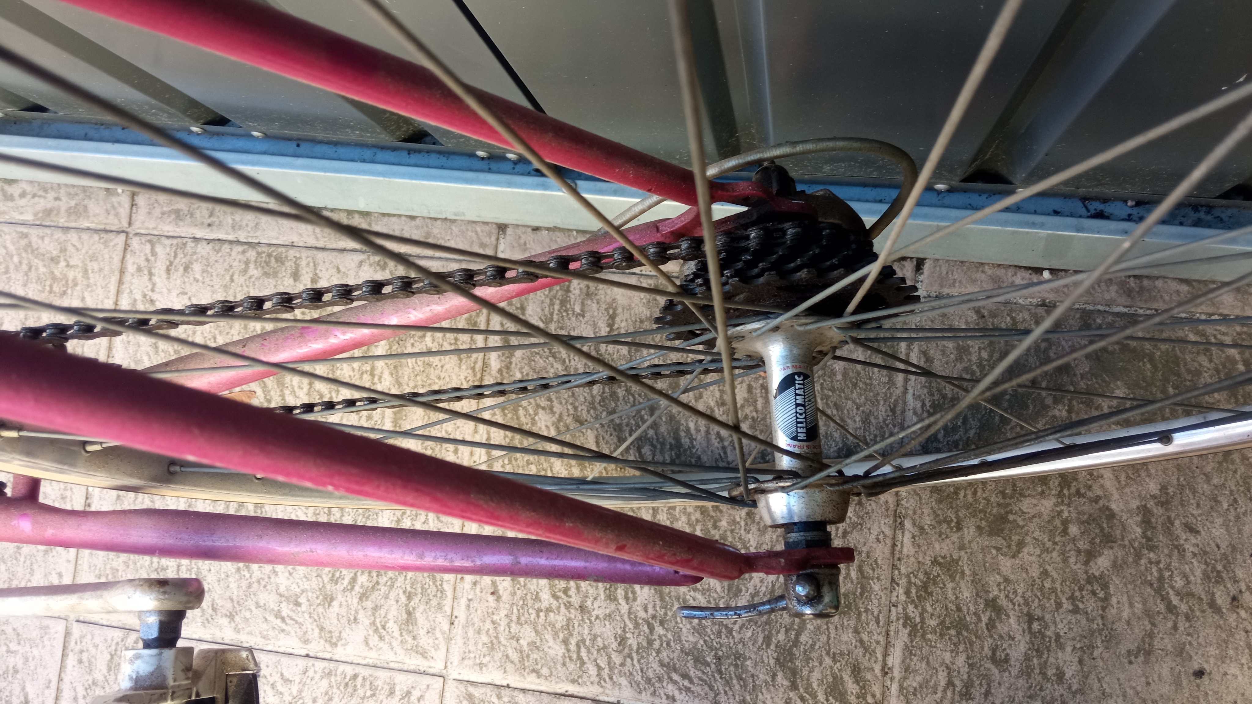

Oh lala cet helicomatic, ça va être une plaie à démonter. [:henri gaud l'eau:5]
Faudra déjà trouver l'outil.
https://cycles-fun-passion.com/wp-c [...] ef28my.jpg
Normalement tu as juste un espèce d'anneau qui bloque la cassette.
Sans l'outil spécifique tu risques de le péter et après ta cassette va se balader.
J'avais le même montage sur mon Peugeot, je crois que je n'ai jamais eu l'anneau de blocage.
J'ai finis par acheté une paire de roue miche pour monter une roue libre 6v (oui on perd en charme mais y'a plus trop le choix) tu ne trouves plus de l'helicomatic en neuf.
Et en plus depuis qu'une nana à vélo m'a tapé la roue perpendiculairement. La roue est trop fatiguée.

Ah oui un pote m'avait parlé de ça, j'ai aucune idée de comment ça se bidouille ce truc !
En tout cas c'est joli !
bclinton Oh lala cet helicomatic, ça va être une plaie à démonter. [:henri gaud l'eau:5]
Ignatius Reilly La peinture est top. Elle va revenir. L'hélicomatic était une innovation de Maillard, ça permettait je crois de monter une roue libre à la carte via un outil spécial introuvable désormais. Je peux me tromper.
Jay Kay Franchement, démonte, passe un coup de 000 + Polish, et tu changeras d'avis sur la peinture ;)
OIk y'a deux trois zones critiques, mais le reste du paint-job une fois bien glossy les fera oublier ;)

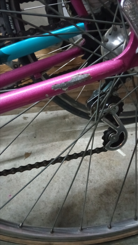

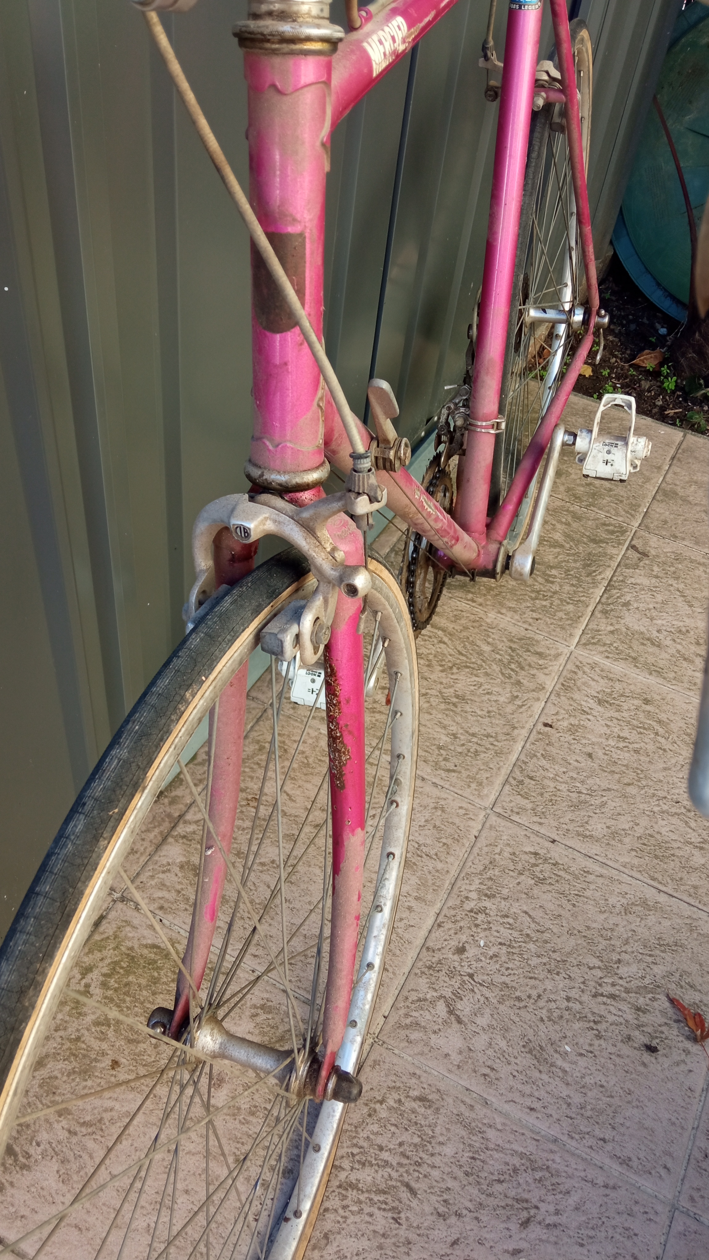

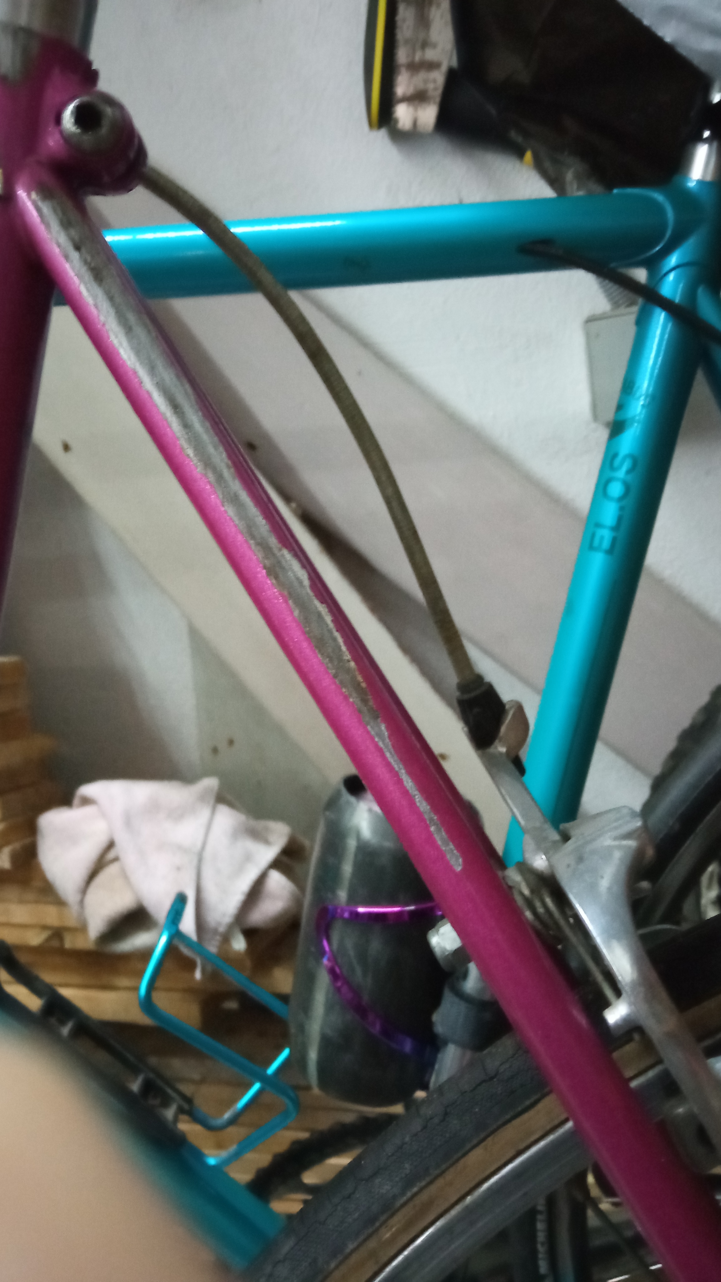

bclinton Quelques photos qui montrent les endroits où la peinture a souffert. On voit une boursoufflure au milieu du tube horizontal, en plus des grosses rayures.
Dommage car ce rose métallisé est définitivement funky là où il est bien conservé.  :love:
Freins et manettes clb, mais leviers et dérailleurs sachs.
Moyeu helicomatic (quésaco ?) et jantes wolber.
https://rehost.diberie.com/Picture/Get/r/97493
https://rehost.diberie.com/Picture/Get/r/97494
https://rehost.diberie.com/Picture/Get/r/97495

bclinton J'ai eu la même impression que toi pour la fourche. En vrai elle semble OK, mais en photo on dirait qu'elle est tordue, je vérifierai ce soir.
Pour la peinture il y a de gros manques (grosse gratte) sur un hauban de l'autre côté, et sur la fourche avant elle est bien abimée. Et je ne vois pas comment le retoucher. Je ferai d'autres photos.
Les chromes sont piqués mais ça reviendra au nettoyage. Les freins ont l'air mieux que les type 500 du gitane.
Les repose-main sont fissurés, à changer aussi pour le swag.

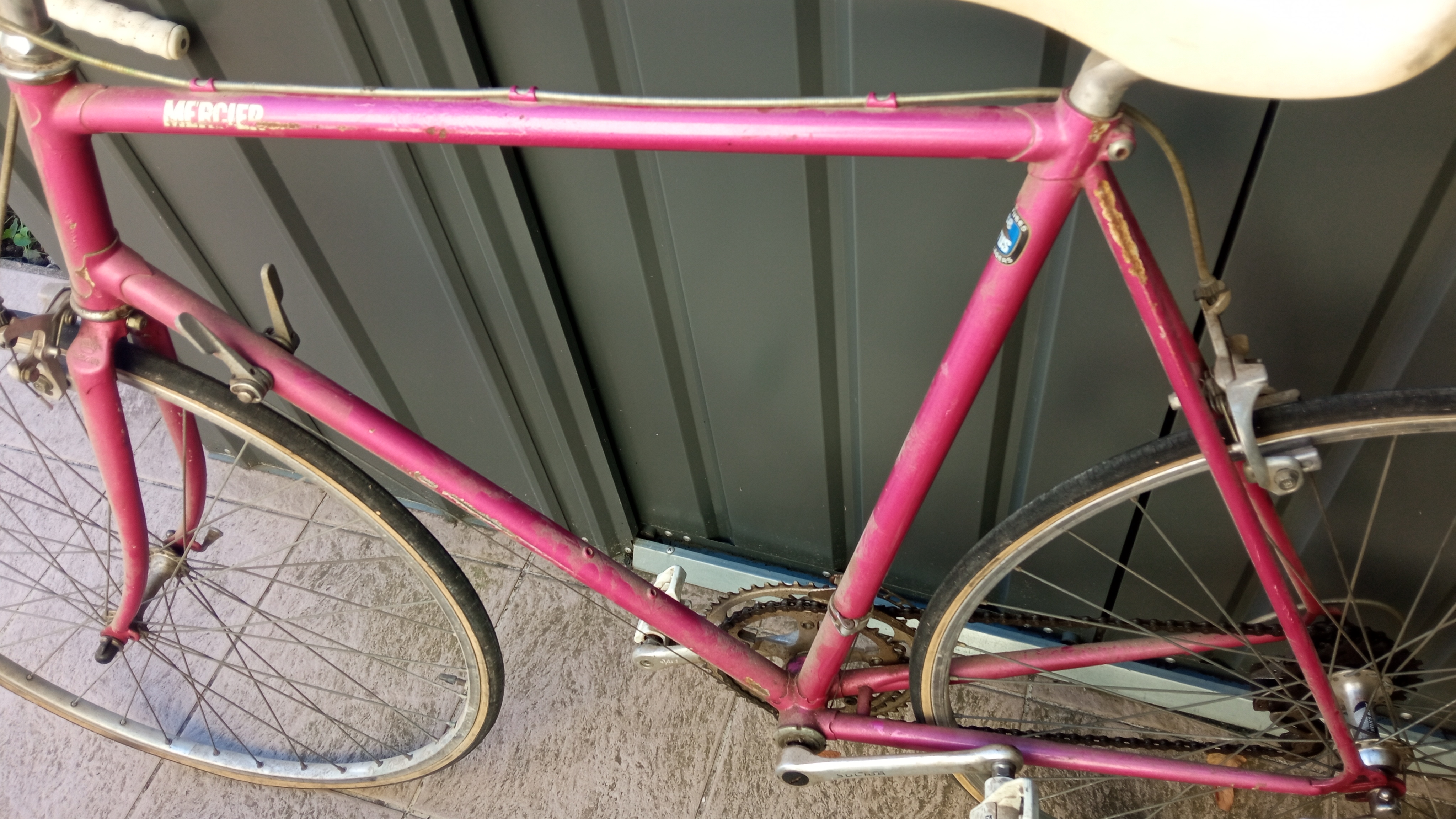

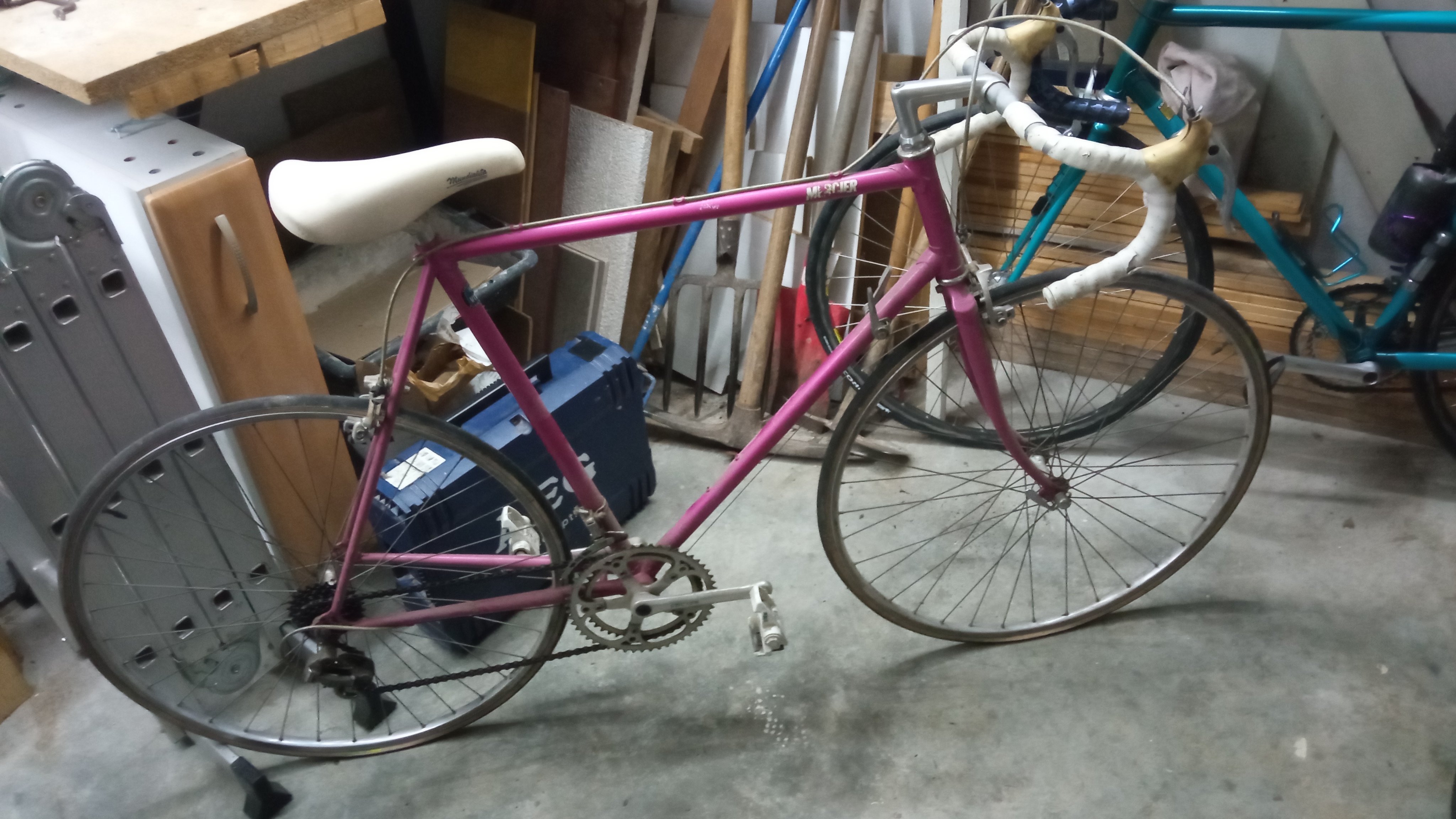

bclinton J'ai récupéré un mercier. Taille 57, tubes vitus 888.
La peinture est jolie mais foutue.
Pneus morts. La graisse est figée dans le jeu de direction et le jeu de pédalier, mais je le trouve globalement en bon état mécanique. Je n'ai pas cherché à évaluer l'année, ça doit être comme mon gitane, autour de 1985 (sauf les pédales post 90 je pense).
https://rehost.diberie.com/Picture/Get/r/96773

Ca me paraissait grand, mais en effet quand je compare à des photos de mes cadres en 56 et 57 cela semble proche. :jap:
Il est un peu dans le style de mon columbus, mais le mien a un passage interne sur le top tube. [:prince masure ii jr]
https://zupimages.net/up/21/47/tj0d.jpg
Ali-Pacha 56-57 je dirais. Et probablement 126 mm voire 120 mm à l'arrière :o
Ali
bclinton Taille 58 ? 60 ?
