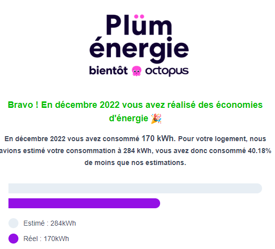

gabye Youhou
https://img.super-h.fr/images/2023/ [...] 1c805b.png
Ou ils ne savent juste pas faire une estimation
