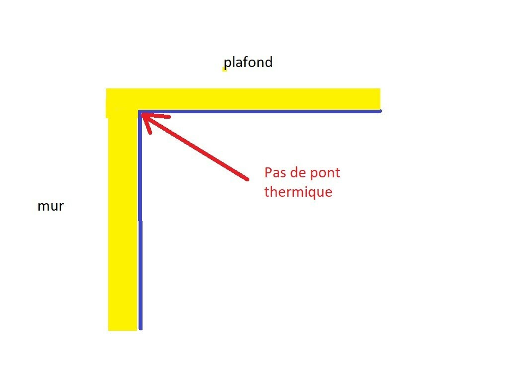

Tu as refais le plafond aussi ?
Si c'est non, c'est normal que ton pont thermique "toit terrasse" soit encore là vu qu'il ne peuvent faire une continuité de l'isolant "mur-plafond". Tu auras toujours la séparation du placo du plafond qui empêchera de supprimer le pont.
En bleu, plaque de placo
https://img.super-h.fr/images/2023/ [...] 34943e.jpg
https://img.super-h.fr/images/2023/ [...] dad4a2.jpg
