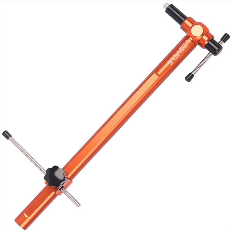

Pour l'alignement de la patte de dérailleur, je viens d'acheter ça :
https://rehost.diberie.com/Picture/Get/r/126626
Je sais pas comment j'ai pu vivre 20 ans sans ça ! Ça vérifie l'alignement et ça permet de le refaire correctement, 100 fois mieux qu'au pif avec une pince ou une clé plate !
payé combien et où ? :)
sylvester_staline Pour l'alignement de la patte de dérailleur, je viens d'acheter ça :

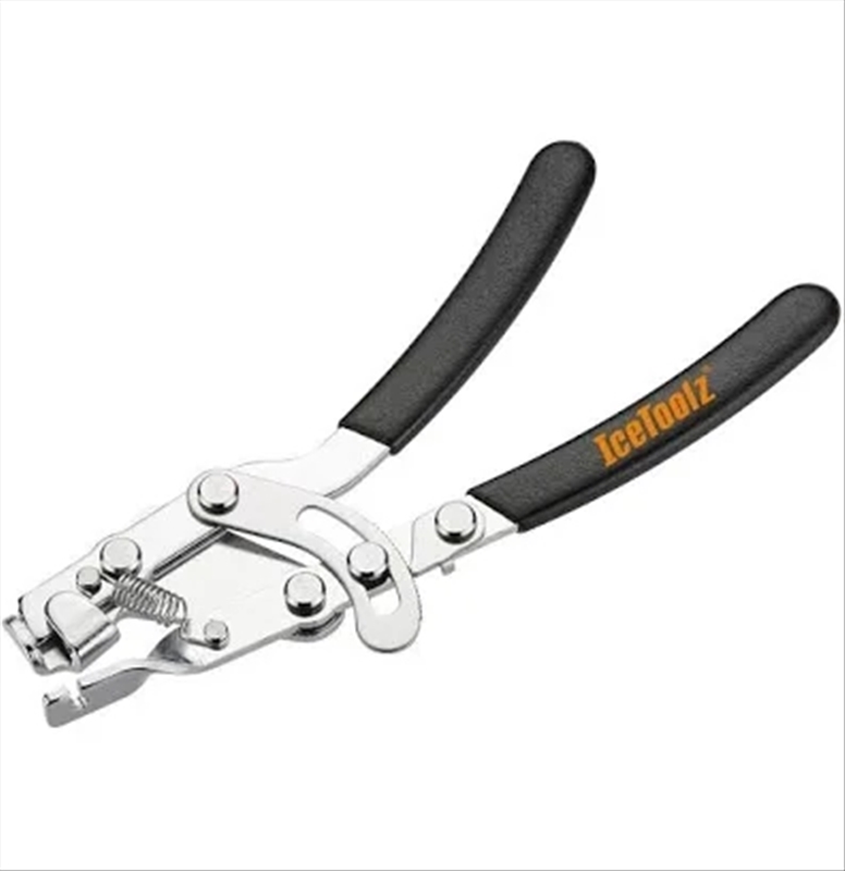

Dans la même série "on devrait pas vivre sans" , pour les câbles de dérailleur et de freins, quel bonheur d'avoir enfin une 3ème main ! :
https://rehost.diberie.com/Picture/Get/r/126627
Bref, c'est quand même bien cool parfois d'avoir des outils un peu adaptés pour bricoler..

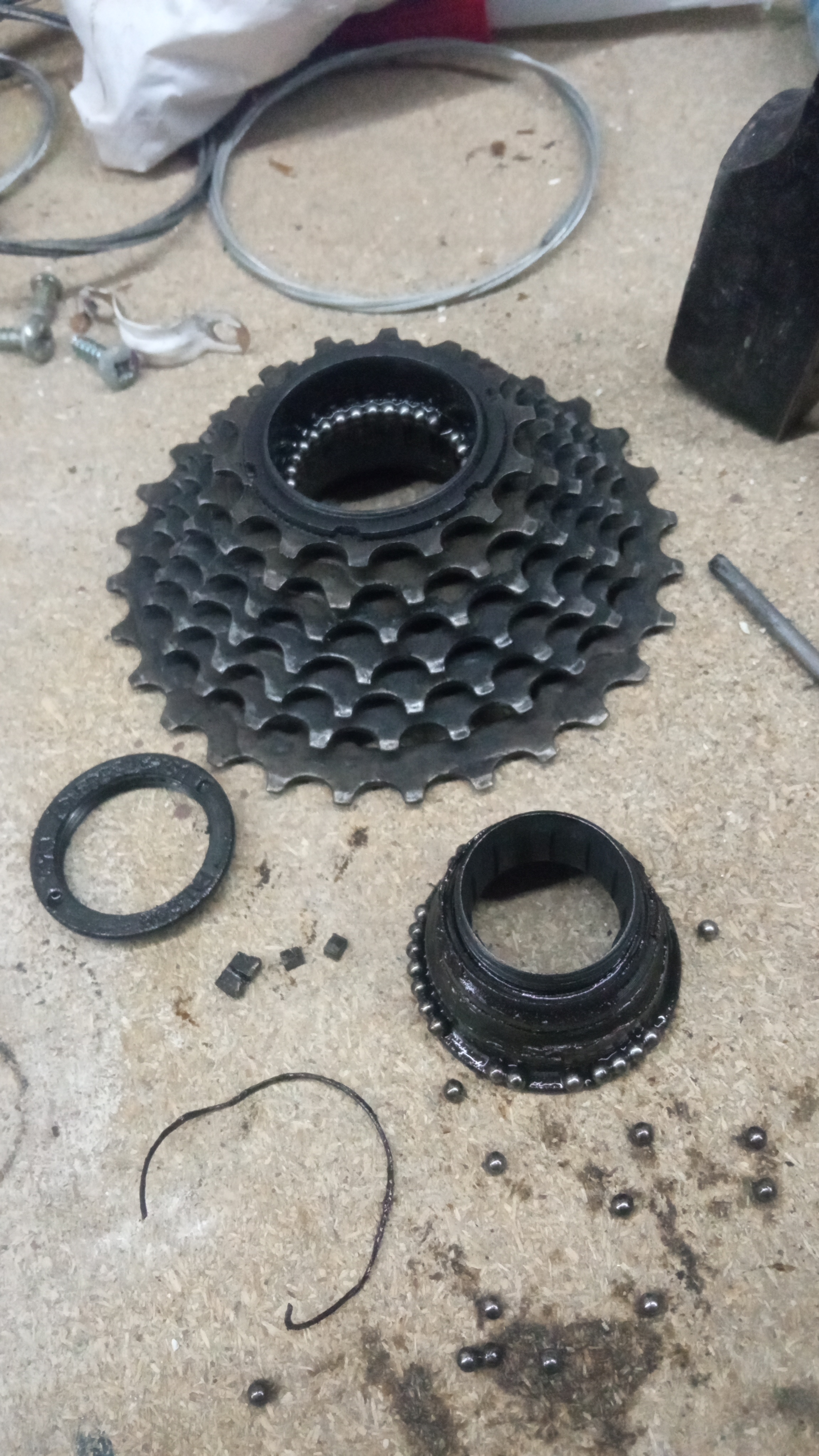

bclinton a écrit :
Après tapotage elle n'a pas voulu se débloquer alors je l'ai démontée. Bilan : un cliquet cassé et le cercle qui le retient aussi. Mais je ne me suis pas arrêté là.
Il me restait mes roues libres caca Aliexpress, j'ai récupéré un cliquet sur l'une ainsi que le cercle. J'ai tout remonté les petites billes et roule Raoul Billou. [:fl4me]
Vu le bruit de merde que ça fait je vais me dépêcher de faire les boutiques pour la remplacer. Mais je suis content d'avoir bricolé le bidule, même si ça ne tiendra pas un siècle. [:eric le-looser]
https://rehost.diberie.com/Picture/Get/r/114739[#000EF0][/#9BFF00]

tu dois avoir des billes abimées ou pire des coups dans la cuvette.
Les cônes sont bouffés. Les billes sont OK et les cuvettes aussi. => je parle du moyeu
J'ai regraissé le roulement et un peu moins serré. Il y a un léger jeu mais ça ne gratte plus.
Non, le bruit bizarre vient du cliquet.
Et oui la piste de la roue libre est un peu usée mais les billes OK.
J'ai commandé sur xxcycle, il y a du sunrace, moins cher que le shimano. [:pazou:3]
Faudra changer les cônes un de ces 4. [:fl4me]

bclinton a écrit :
Ca ne fait pas un bruit de cigale comme les cassettes modernes. [:oggyzz:2]
Ca fait un bruit de frottement chelou intermittent. [:dieggg':2]
the_warrior Je valide la réparation [:moooonblooood:2]
bclinton Ca ne fait pas un bruit de cigale comme les cassettes modernes. [:oggyzz:2]
sմb en tartinant de graisse ça devient silencieux, perso j'aime pas les roues libre ultra bruyantes.
bclinton Après tapotage elle n'a pas voulu se débloquer alors je l'ai démontée. Bilan : un cliquet cassé et le cercle qui le retient aussi. Mais je ne me suis pas arrêté là.
