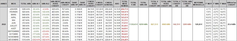

actarusprinced'euphor Bilan 2022 :
Maison individuelle de 2006 non mitoyenne en Picardie de 130m² / 4 personnes
TOTAL : 8258 kWh (-1034 kWh par rapport à 2021) | CHAUFFAGE 3290 kWh (-525 kWh par rapport à 2021)
TOTAL : 1 538,43 € (abonnement inclus en tenant compte des réductions)
T° moyenne les mois de chauffe (Jan-Avr / Oct-Dec) : 8,2°C (6,7°C en 2021)
https://rehost.diberie.com/Picture/Get/r/126245
Le bilan chauffage est de 25,4 kWh/m²/an
Les 2 PAC sont rentabilisées (+912€), on va commencer à faire des vraies économies [:julm3]
https://rehost.diberie.com/Picture/Get/r/126247
Bonne année à tous ! [:greenleaf]

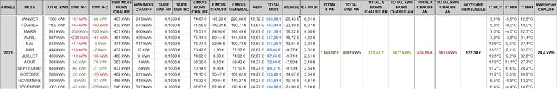

Bilan 2021 :
TOTAL : 9292 kWh (+5 kWh par rapport à 2020) | CHAUFFAGE 3815 kWh (+75 kWh par rapport à 2020)
TOTAL : 1 468,07 € (abonnement inclus en tenant compte des réductions)
T° moyenne les mois de chauffe (Jan-Avr / Oct-Dec) : 6,7°C (8,7°C en 2020)
https://rehost.diberie.com/Picture/Get/r/59099
Bilan positif encore cette année, je ne regrette pas les 2 PAC, 4600€ d'économies sur 6 ans, elles seront rentabilisée début 2022 :o
Le bilan chauffage est de 29,4 kWh/m²/an
https://rehost.diberie.com/Picture/Get/r/59150

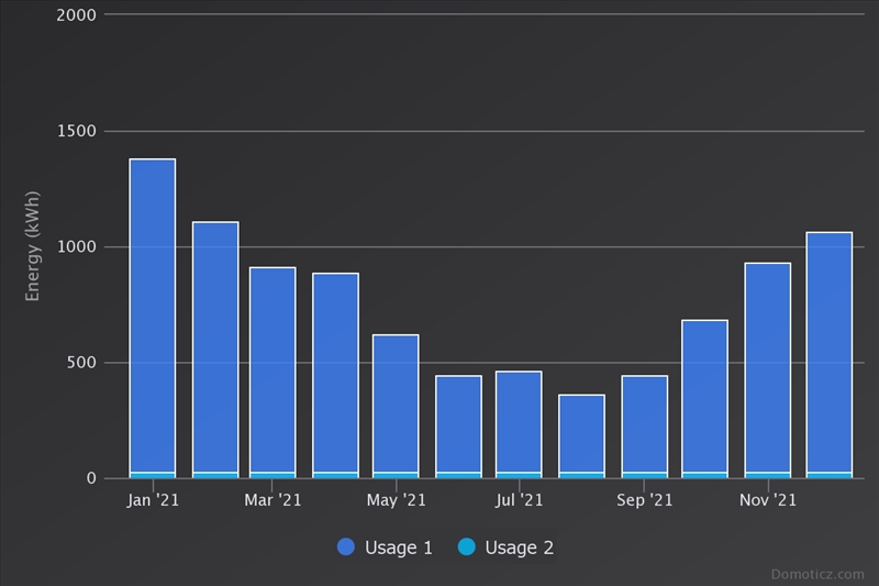

ditche Je fais aussi ce genre de suivi mensuel, mais on se chauffe au mazout.
Donc ça joue sur la conso électrique, mais pas autant qu'une PAC.
Bilan 2021 :
Maison individuelle de 2012 semi-mitoyenne en Belgique de ± 50m² / 2 personnes
Le compteur nuit est de 22h20 à 7h20 et tout le we
TOTAL électricité : 1.634 kWh (-74 kWh par rapport à 2020)
TOTAL mazout : 777 l (+78 l par rapport à 2020) mais c'est une mesure peu précise
TOTAL : ayant pris un contrat d'électricité fixe 3 ans en mars 2020 + plein de mazout en avril 2020, on s'en sort à ± 564 € /an.
https://zupimages.net/up/22/02/g7oo.png
https://zupimages.net/up/22/02/6f39.png
Tiens je pourrais aussi faire des graphiques par mois.  [:transparency]

actarusprinced'euphor Bilan 2021 :
