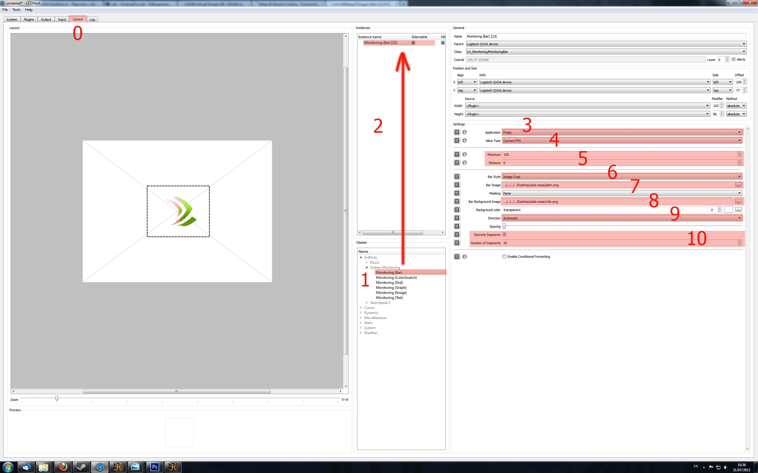

calagan57 1 - Faire un gauge/barre personnalisée  :love:  :
Avec LCDHOST on peut pratiquement tout faire, suffit d'être imaginatif  [:takuya007]   :D
Voici une petite animation gif de ce que l'on souhaite obtenir:
http://img15.hostingpics.net/pics/253748vide.gif
La gauge variera (montera, descendra) en fonction du nombre de FPS, charge processeur... enfin ce que l'on souhaite  :jap:
Pré requis:
-2 images identiques (mêmes coordonnées) avec par exemples des couleurs différentes (pensez à faire des *.PNG comme ça on verra encore apparaitre le fond d'écran en dessous de votre gauge  :jap: )
http://img15.hostingpics.net/pics/570516vide.pnghttp://img15.hostingpics.net/pics/318090plein.png
https://rehost.diberie.com/Picture/Get/f/54217
0- Cliquer sur l'onglet Layout
1- Aller dans la fenêtre Classes Cliquer sur System Monitoring>Monitoring (Bar)
2- Cliquer/maintenir/glisser Monitoring (Bar) vers la fenêtre du dessus Instances
3- Monitoring (Bar) étant sélectionné dans la fenêtre Instances, aller dans la fenêtre settings> Application et aller chercher Fraps (par exemple)
4- Monitoring (Bar) étant sélectionné dans la fenêtre Instances, aller dans la fenêtre settings> Value Type et aller chercher Curent FPS
5- Toujours dans la fenêtre settings, ici on rentre les valeurs mini et maxi des FPS
6- Etape imporante, dans bar style on choisit Image crop (image qui va plus ou moins s'afficher en fonction du nombre de FPS)
7- Bar image : on choisit l'image qui doit montrer le nombre de FPS (ici j'ai pris le logo nvidia rouge)
8- Bar background image: C'est l'image au "repos" ou lorsque qu'il y a 0 FPS (ici j'ai donc pris le logo vert)
9- Direction: c'est ici que l'on sélectionne dans quelle direction le logo rouge va "rogner" le logo vert (symbolisé la charge)
10- Distances segments/ number of segments: honnêtement je ne sais pas trop à quoi cela sert  [:tinostar]
Voilà on peut faire des gauges de forme, couleur, différentes et sympa quand on a compris le principe de fonctionnement de LCDHOST  :jap:
@+ pour le prochain tuto!  :hello:

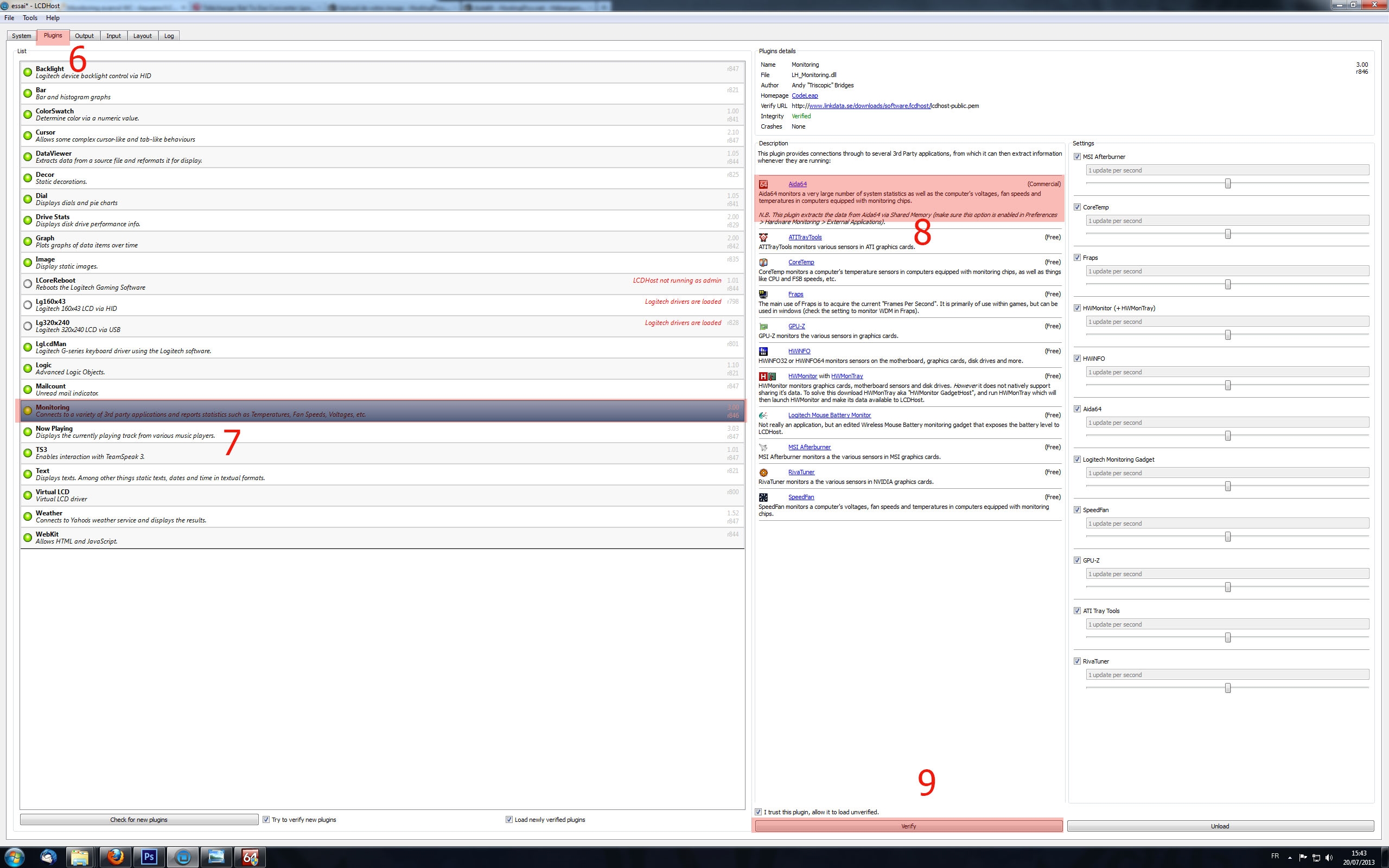

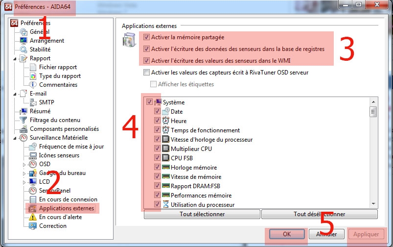

calagan57 5 - Exploiter les données de Aida64 vers LCDHOST :
Ici nous allons voir un exemple pour monitorer une donnée issus de Aida64 vers LCDHOST
Pré requis:
Aida64 installé et fonctionnel
LCDHOST installé et fonctionnel
Il faut d'abord autoriser Aida64 à externaliser ces données
https://rehost.diberie.com/Picture/Get/f/54211
1- Dans Aida64 cliquer sur Fichier>préférences
2- Aller dans Surveillances Matérielle>Applications externes
3- Cocher les 3 premières cases
4- Sélectionner les datas que l'on veut pouvoir monitorer depuis LCDHOST (moi j'ai tout coché)
5- Cliquer sur Appliquer et Ok
https://rehost.diberie.com/Picture/Get/f/54218
6- Dans LCDHOST, cliquer sur l'onglet Layout
7- Cliquer ensuite sur Monitoring
8- Vérifier que aida64 est bien là
9- Cliquer sur verify (facultatif?)
https://rehost.diberie.com/Picture/Get/f/54219

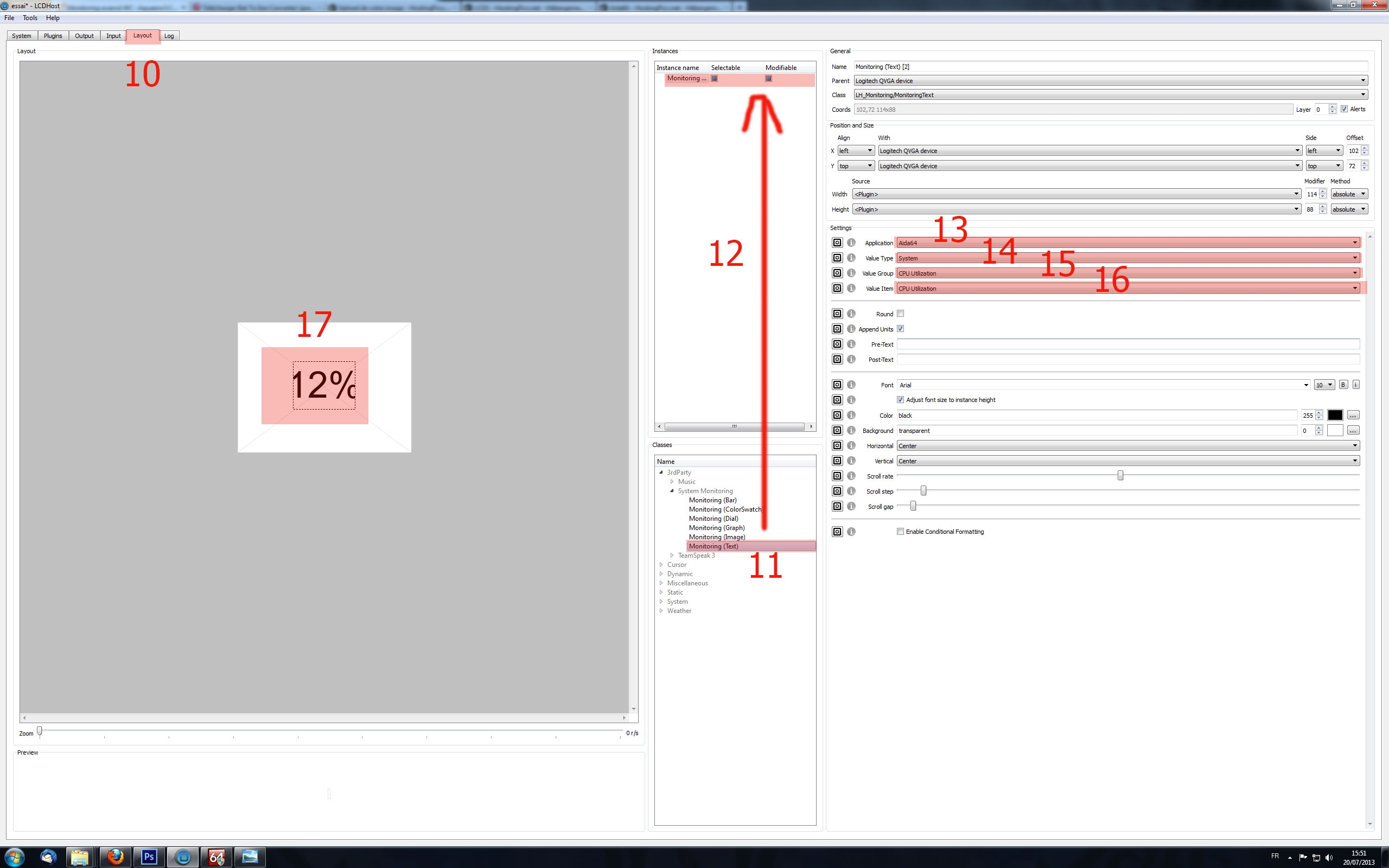

10- Cliquer sur l'onglet Layout
11- Aller dans la fenêtre Classes Cliquer sur Dynamic>DataViewer>Monitoring Text
12- Cliquer/maintener/glisser Monitoring Text vers la fenêtre du dessus Instances
13- Monitoring Text étant sélectionné dans la fenêtre Instances, aller dans la fenêtre settings> Application et aller chercher Aida64
14- Monitoring Text étant sélectionné dans la fenêtre Instances, aller dans la fenêtre settings> Value type et aller chercher System
15- Monitoring Text étant sélectionné dans la fenêtre Instances, aller dans la fenêtre settings> Value Group et aller chercher CPU Utilisation
16- Monitoring Text étant sélectionné dans la fenêtre Instances, aller dans la fenêtre settings> Value Item et aller chercher CPU utilisation (on peut aussi choisir le core 1, 2, 3....)
17- Dans la fenêtre de gauche on voit alors apparaitre le % d'utilisation du CPU
Cette méthode fonctionne également pour un affichage en barre, Graph.... La méthode est la même il suffit juste à l'étape 11 de sélectionner Monitorin (Bar), (Graph) et de tester les différentes options  :jap:

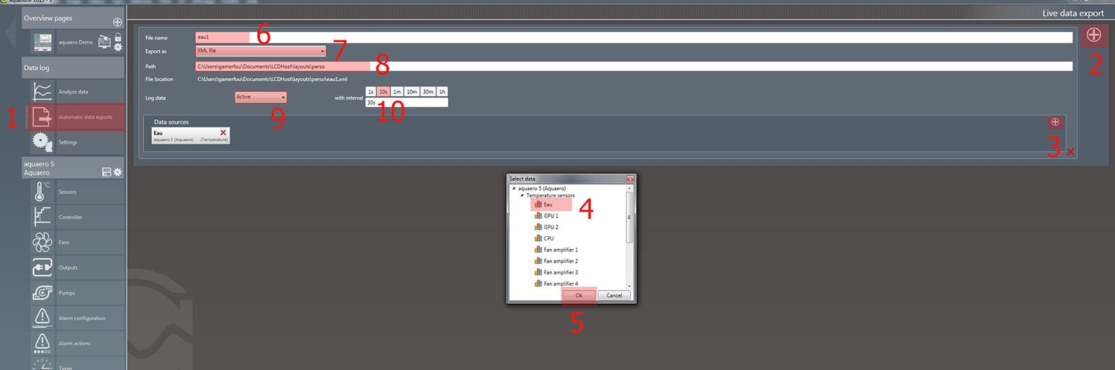

1 - Exporter les données d'Aquaero/Aquasuite voulant être monitorées :
Prérequis:
 *un module aquaéro fonctionnel
 *aquasuite installé, fonctionnel et paramétré (peut être un tuto plus tard)
https://rehost.diberie.com/Picture/Get/f/54212
1-Aller dans l’onglet Data log > Automatic data export
2-Cliquer sur le « + » pour créer une nouvelle règle
3-Cliquer sur « + » du d ouvrir le menu de l’aquaero
4-Choississer la donnée à monitorer
5-Valider avec ok (répéter autant de fois que nécessaire les opérations  3 à 5)

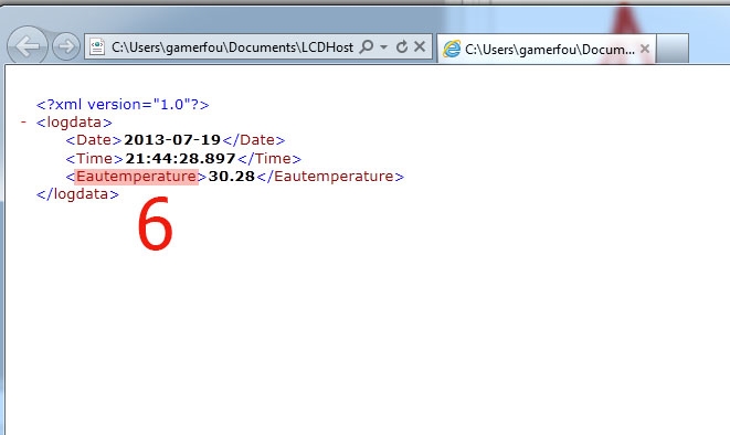

6-Insérer le nom désirer du fichier *.xml (attention il faut obligatoirement qu’il porte un chiffre sinon il ne le génèrera pas…Pourquoi ?)
7-Sélectionner le type de fichier *.xml
8-Sélectionner l’emplacement désiré du fichier (je mets tout dans le même dossier "perso" voir étape 2 - Rendre compatible le fichier *.xml avec LCDHost)
9-Sélectionner « activer » sinon il ne se passera rien…
10-Sélectionner 10s pour le rafraichissement des données (suffisant pour du monitoring)
Voilà normalement un fichier *.xml reprenant les données d’aquasuite désirées est crée et mis à jour toutes les 10 secondes. Cela va nous servir à exploiter ces données pour les afficher sur notre écran du G19

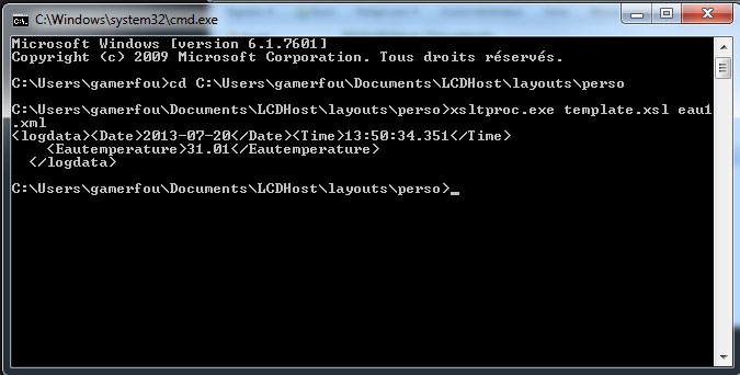

2 - Rendre compatible le fichier *.xml avec LCDHost :
Préambule :
Pour je ne sais quelle raison, LCDHosy n’arrive pas à gérer le fichier *.xml crée précédemment. Apparemment ce fichier est trop « complexe » pour LCDHOST. Nous allons donc utiliser  un processeur XSL pour le rendre compatible.
Pré requis :
le fichier *.xml précédemment crée
LCDHost installé et fonctionnel
libXLST ready to use :[url] http://depositfiles.com/files/jklt5x1qa[/url]
Template file : http://depositfiles.com/files/xrtpj3482
LCDHost Datamap file http://depositfiles.com/files/502l1x1b0

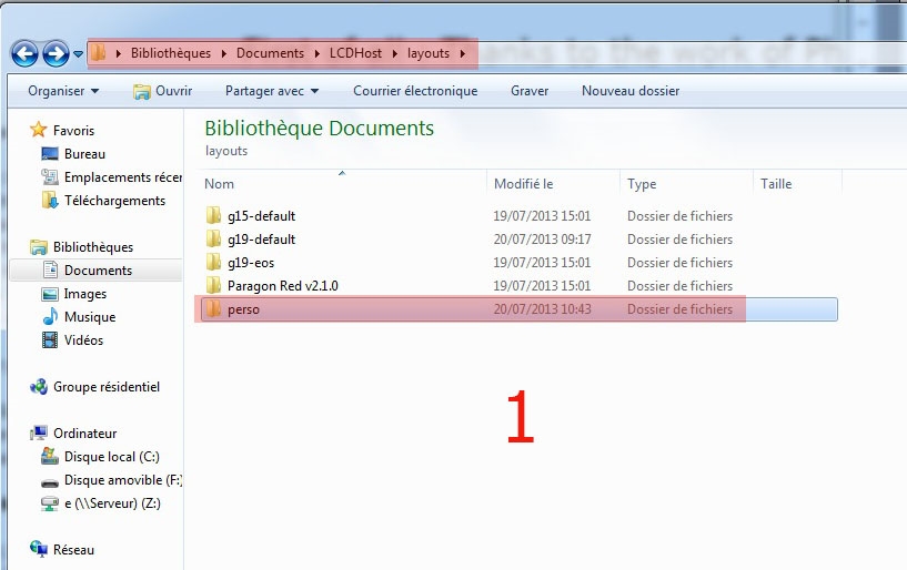

1 – Créer un nouveau dossier dans LCDHost\layouts\ (chez moi le dossier s’appelle « perso ») (c'est dans ce dossier que sera tout le paramétrage  :jap: )
https://rehost.diberie.com/Picture/Get/f/54223
2 - Télécharger et extraire tous les fichiers libXLST ready to use dans le dossier perso
3 - Télécharger et extraire le fichier Template file dans le dossier perso
4 - Nous allons effectuer un test pour voir si tout est en ordre  :jap:
     4a - Ouvrir une fenêtre DOS C:\Windows\system32\cmd.exe
     4b - Avec la commande CD aller dans le répertoire perso
     4c - Tapper ensuite la commande xsltproc.exe template.xsl eau1.xml (chez moi le fichier export aquasuite est nommé "eau1.xml" ). Vous devriez obtenir quelque chose de ce genre:
https://rehost.diberie.com/Picture/Get/f/54216
5 - Créer un nouveau document *.txt et renommer le transform.bat ( ou autrenom.bat)
6 - Ouvrir le fichier et entrer les commandes suivantes :
:top
xsltproc.exe template.xsl eau1.xml -o output1.xml
timeout 10
goto top
 Explication:
xsltproc.exe = le processeur xsl
template.xsl = le fichier template-file qui va servir à simplifier le fichier *.xml
eau1.xml = le fichier *.xml exporté d’aquasuite à simplifier
-o output1.xml =  le nouveau fichier *.xml simplifié et exploitable par LCDHost (vous pouvez choisir un autre nom)
timeout 10 =  la commande s’effectue toute les 10s (valeur de rafraichissement )
goto top = Répète la commande depuis le début
Maintenant si vous double-cliquez sur le fichier transform.bat une fenêtre DOS s'ouvre et vous devriez obtenir:

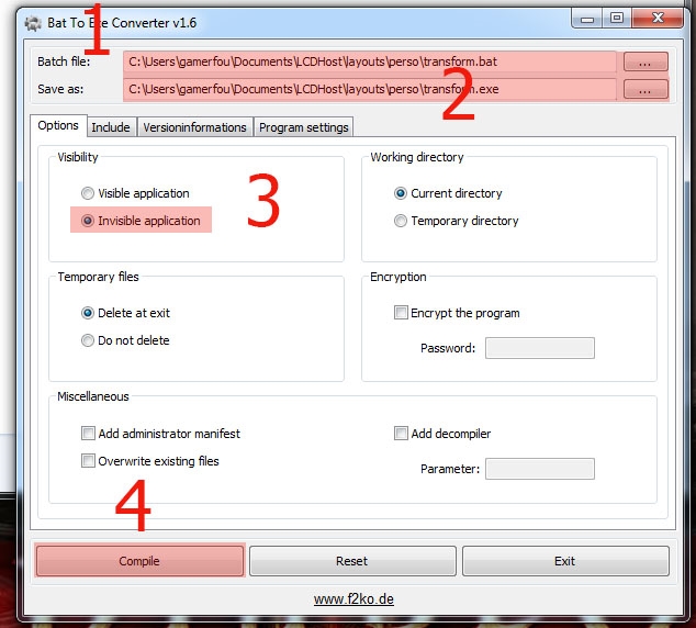

3 - Lancement automatique (au démarrage de windows) du fichier transform.bat :
Maintenant que l'on a réussi à créer un fichier "propre" et mis à jour toutes les 10sec il serait bien que cela ce lance automatiquement et en fond de tâche au démarrage de Windows  :jap:. Malheureusement d'après mon expérience les fichiers *.bat ne se lancent pas automatiquement réduit... Il faut donc les convertir en *.exe.
Pré requis :
le fichier transform.bat précédemment créé
le programme Bat To Exe Converter : http://www.commentcamarche.net/dow [...] -converter
0- Télécharger et installer et lancer le programme Bat To Exe Converter
https://rehost.diberie.com/Picture/Get/f/54213
1- Aller chercher le fichier transform.bat
2- Spécifier le nom du fichier *.exe
3- Dans la fenêtre visibility bien cocher la case Invisible application sinon la fenêtre DOS sera toujours apparente
4- Cliquer sur compile
Il devrait maintenant y avoir un nouveau fichier transform.exe dans le répertoire perso  :jap:

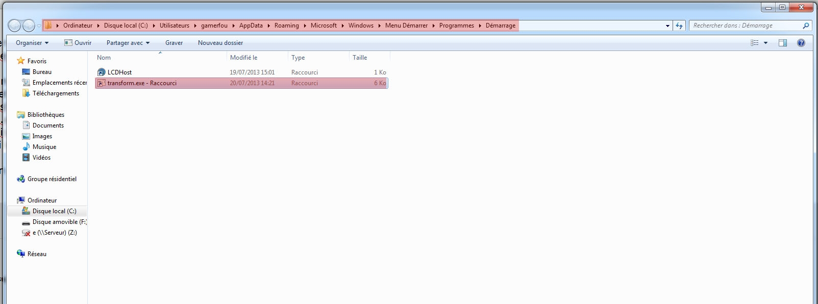

5- cliquer sur : démarrer>tous les programmes>démarrage et cliquer droit sur démarrage>ouvrir
6- il ne reste plus qu'à faire un copier/coller le raccourci transform.exe dans le répertoire démarrage.
https://rehost.diberie.com/Picture/Get/f/54214
Le fichier transform.exe s’exécutera en fond de tâche au démarrage de windows  :jap:

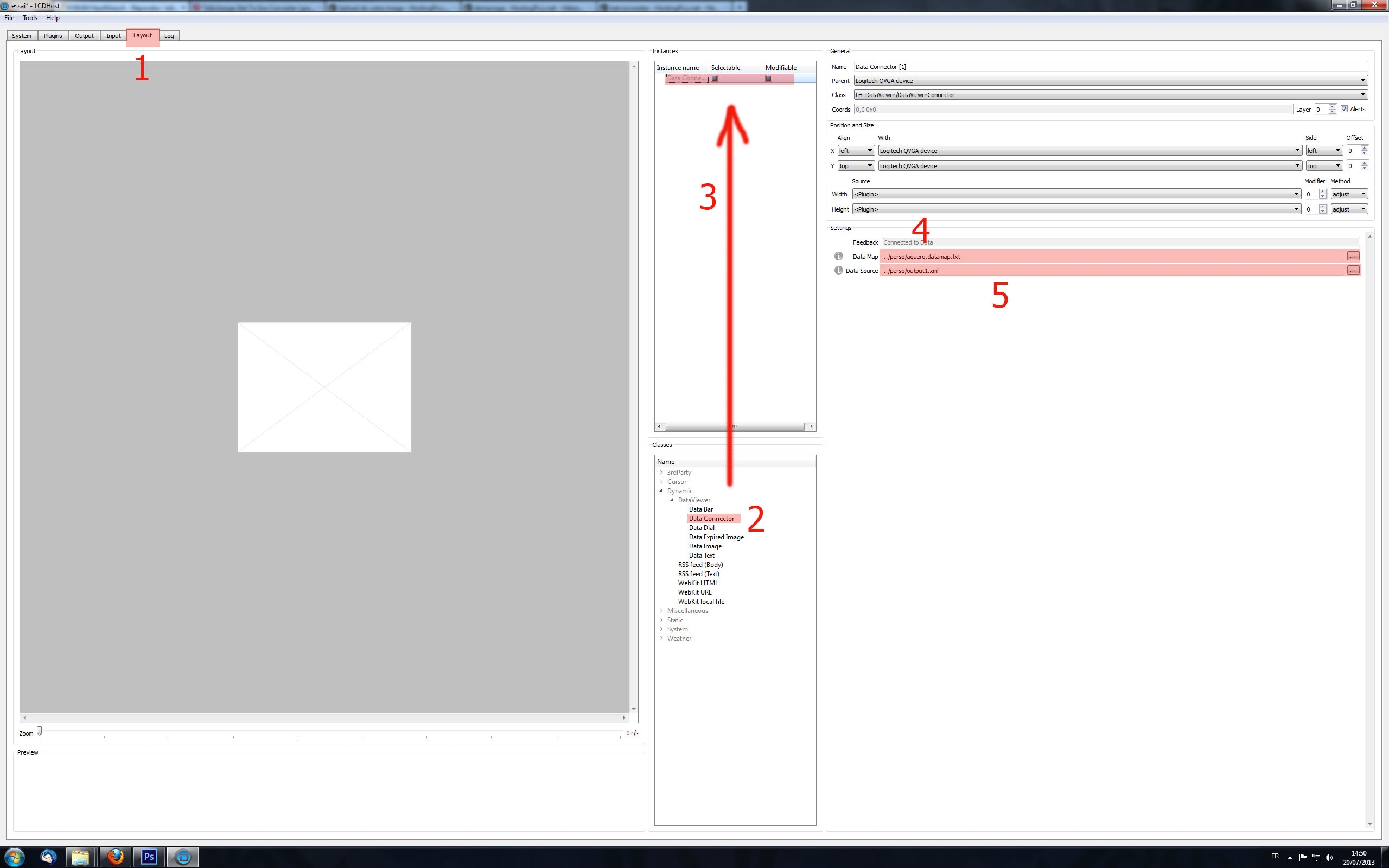

1- Dans LCDHOST, cliquer sur l'onglet Layout
2- Aller dans la fenêtre Classes Cliquer sur Dynamic>DataViewer>Data Connector
3- Cliquer/maintener/glisser Data Connector vers la fenêtre du dessus Instances
4- Data connector étant sélectionné dans la fenêtre Instances, aller dans la fenêtre settings> Data Map et aller cherche le fichier aquero.datamap.txt
5- Toujours dans settings aller dans data sources et aller cherche le fichier output1.xml
https://rehost.diberie.com/Picture/Get/f/54215
6- ouvrir le fichier output1.xml et repérer/copier le/les noms des datas que l'on veut afficher (ici eautemperature)

7- Aller dans la fenêtre Classes Cliquer sur Dynamic>DataViewer>Data Bar
8- Cliquer/maintener/glisser Data Bar vers la fenêtre du dessus Instances
9- Data Bar étant sélectionné dans la fenêtre Instances, aller dans la fenêtre settings> Data templatese et coller le nom de la data copié à l'étape 6 entre {}
10- A gauche dans la fenêtre Layout, la fenêtre blanche avec une croix grisée (représente l'écran du G19) devrait apparaitre une barre verte/rouge qui représente la valeur de la data désirée (ici température de l'eau). On peut biensur régler la hauteur/largeur de la barre directement dans la fenêtre Layout

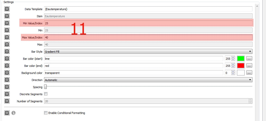

11-Régler les valeurs mini/max de la barre (par exemple pour la température de l'eau de mon WC j'ai mis en min 25 et en maxi 40:
https://rehost.diberie.com/Picture/Get/f/54222
Voilà, vous savez maintenant extraire des données de votre aquaero et les monitorer avec LCHOST en les affichant sur votre G19  :love:  :love:
