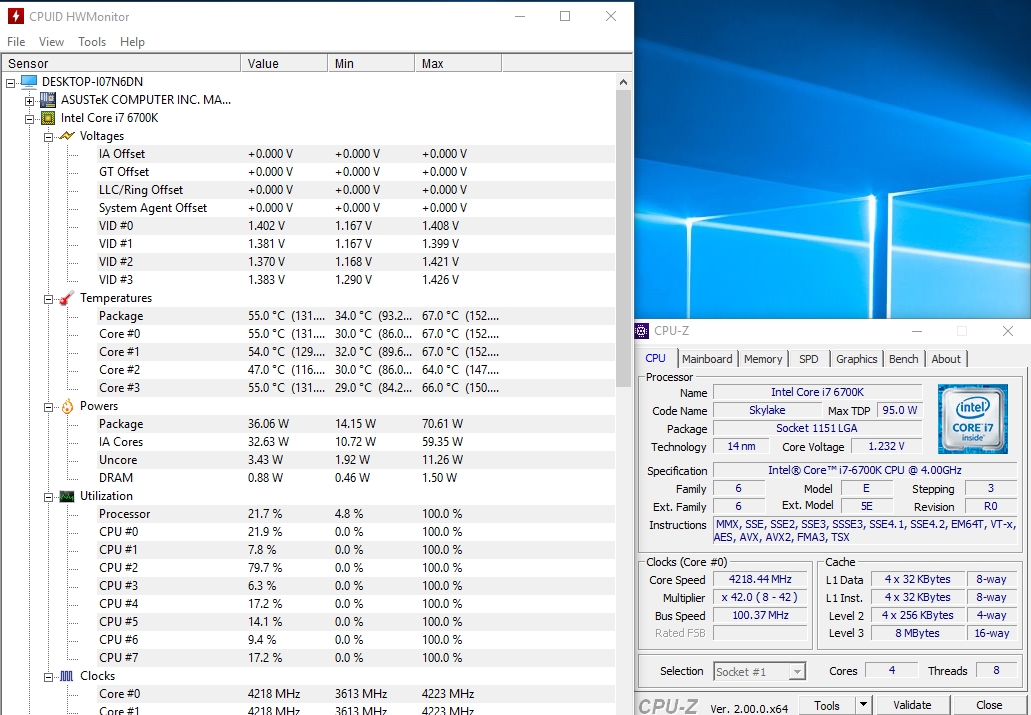

chocho56 Bon après des tests,
Verdict je pense que mon AIO est mort. Problème récurrents sur cette serie CORELIQUID 240.
Il a du se passer un truc pendant le montage/remontage je sais pas, bref à va faire jouer la garantie.
  https://rehost.diberie.com/Picture/Get/f/65315
Pour le moment avec un dynatron ça fonctionne bien mais ça fait du bruit ! Donc fini le AIO qui dure 1 an, je vais repasser sur un bon aircooling style Noctua U12S ou D15S

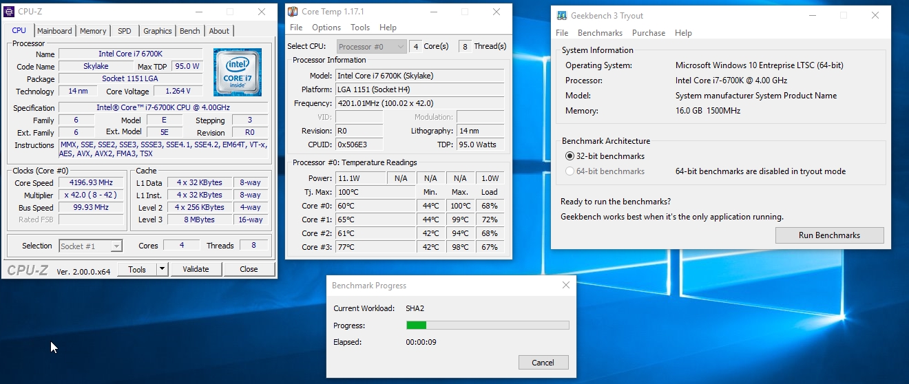

Je viens vers vous car j'ai un petit soucis, j'ai acheté un i7 6700k d'occaz avec une CM mais que je n'utilise pas.
Bref ceci était pour remplacer mon i5 6600k.
Avant sur la même config j'étais à 60/70°C grand max, et depuis le changement sur le i7 voici le résultat
  https://rehost.diberie.com/Picture/Get/f/65093
Donc j'ai des pics à 100°C en geekbench ....
J'ai essayé de repaste, de vérifier à l'arrache si avec mon i5 j'avais les même températures (non)
Et ensuite de remettre une vielle pate thermique (Artic 5)
Pour finir de mettre du la Kryonaut à 10€ le gramme.
Rien n'y fait
Avez-vous des pistes de votre côté ? hormis un delid ?
Car je sais avec les tests que c'est un proc qui chauffe, mais pas à ce point de ce que je vois ailleurs.
